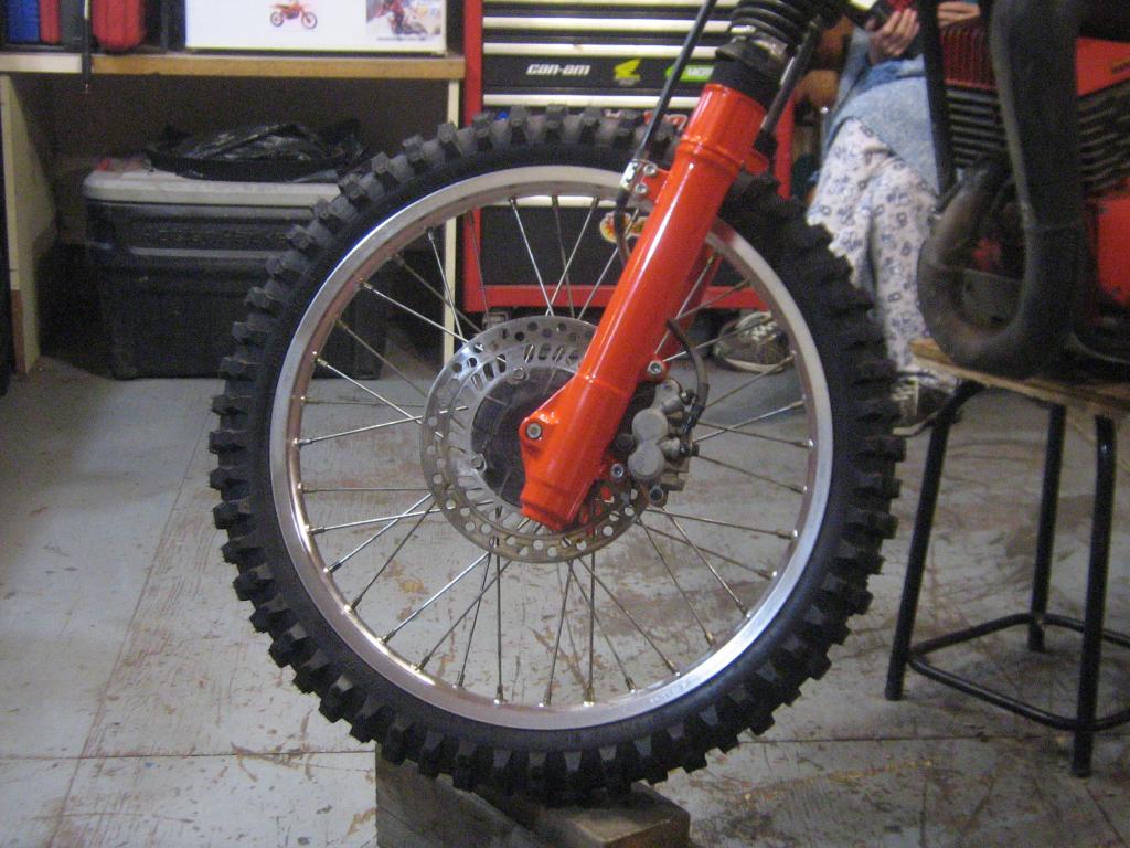

 	  | SpongeBob(Qc) a écrit: | 	 		  La fourche semble plus grosse que l'original, est-ce que je me trompe? Tant mieux si c'est le cas. |
  L'original: 38 mm de diamêtre (coulisseau) La fourche du XR: 43 mm La longueur: avec le tripple clamp du XR, ca donne quasi identique.
  Curvemadd, d'origine, le frein avant du Can-am est tout simplement excécrable, voire dangereux considérant les performances du 400.
  Mon 250 restera original... le 400, ca doit performer!... Son plus gros point faible étant le frein avant, je me rapproche pas mal d'un comportement d'enduro récent.

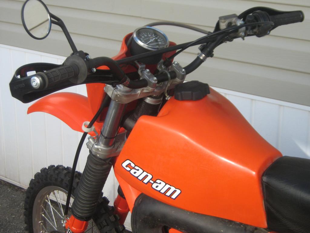

  Un autre manque à signaler, les pédales (reposes pieds) manques de grip et de surface.. j'ai l'impression d'avoir les pieds sur pas grand chose quand je suis en position d'attaque.

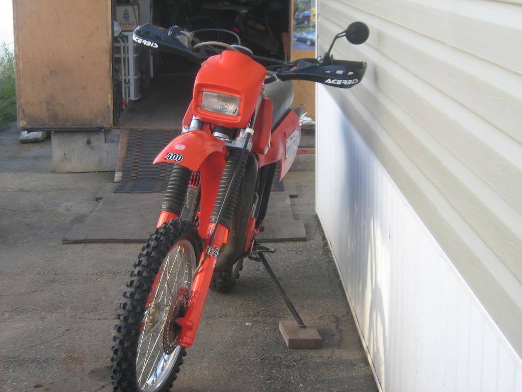

  Bon, ce matin, je vais voir aux handguard et à fitter la lumière en avant sur le nouveau tripple clamp.
